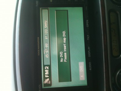

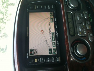

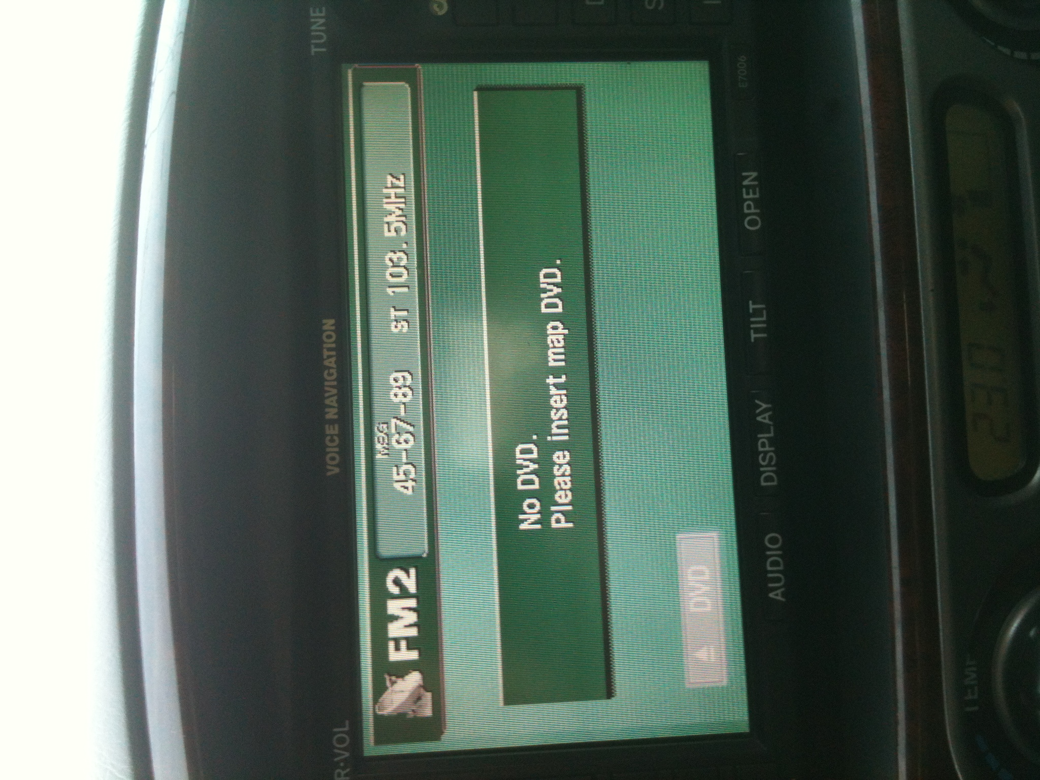

Всем привет, понимаю что модельный год не подходит под вашу ветку, но всеже ,,после замены ГРМ и остального,, целый день была отключена АКБ,,раньше тоже отключали и не раз ГБО ставили например двое суток без АКБ стояла,,а тут при отключении всего то пары другой часов загорелась надпись no dvd please insert map dvd ,, авто 06 модельный год, перестала работать нави,двд-перед изображение, камера заднего хода и тормозить управление с руля,, вобщем может здесь уже знают как и что скачать и тд, подскажите пжста , фотки боком прошу извинить
стало так было так
стало так было так

По магнитоле - на экране все правильно написано - надо поставить родной диск (он же с картами) в специальный слот для таких дисков ( обычно называется MAP). Возможно его по ошибке вынули, когда меняли диски с музыкой. Диск загрузится и все заработает как раньше.

проблема решилась спасибо,, в машине нашел диск заезженный вусмерть,,,запустился и загрузился аран аран)) наделаю щас копий болванок
