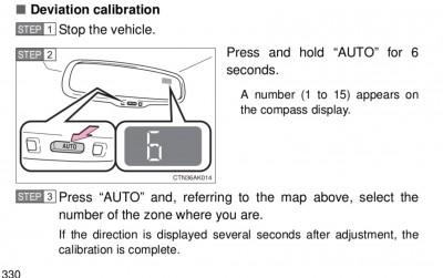

ЧТО ЭТО ЗА КНОПКИ и почему цифра 8, вот в чем вопрос.

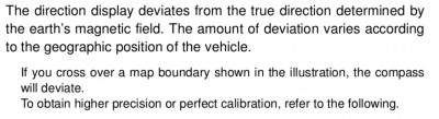

кнопки на зеркале - для настройки дистанционного открытия ворот\шлагбаума\...прочих устройств... всевозможных устройств, которые работают по подобному алгоритму.

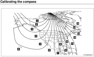

цифра 8 это регион запрограммированный для магнитного склонения, для стран разных континентов, как раз Россия\Европа относится к 8 региону.., прими это как есть и забудь.

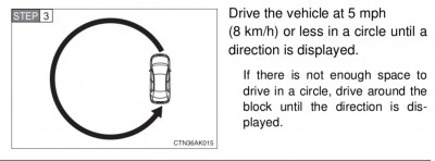

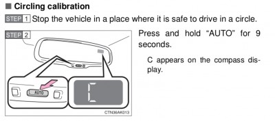

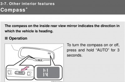

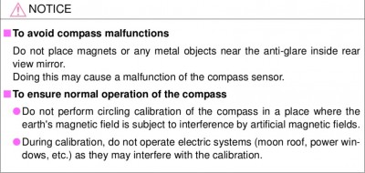

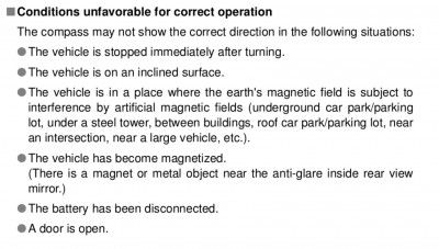

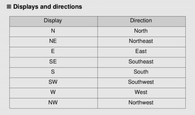

Вот картинки из инструкции как настраивать компас и что за цифра 8
