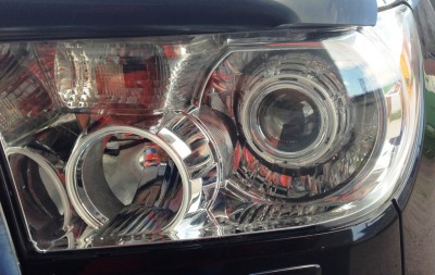

Всем привет! Выкладываю свой тюнинг фар. Перечитал перед этим за пару месяцев кучу инфы ( а её очень мало)- кто что делал, кто на чём обжёгся, как совместить и хороший свет, да и чтоб выглядело эстетично.
До этого в родных фарах стоял просто ксенон, (светил хорошо, особенно в глаза встречным, каюсь, :cry: )

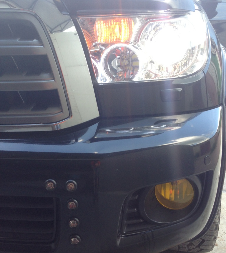

В общем были и рискованные моменты ( врезка дхо в бампер)
Главное - итог! Я очень доволен! Вид - в меру гламурен, в меру брутален, свет замечательный.
Что сделано-
1. на ближний поставлены билинзы,
2. вместо старого дальнего-светодиодные лампы ( решено, что два дальнего не нужно, диоды поставлены с целью быстро моргнуть если что)
3. фары отполировали, наклеели "броньку" - стали как новые.
4.Наклеили плёнку жёлтую на противотуманки (наконец то стало видно в тумане!), да и прикольный стал цвет стекла-яркий лимон!
5 врезка мощных светодиодов в бампер , --- теперь я с дхо!
С телефона фотки правда не шедевр. Солнце в глаза. Но думаю суть понятна будет.
Последний раз редактировалось serg 17 июн 2013 00:58, всего редактировалось 1 раз.

просто фары справа- слева

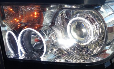

Сообщение serg » 16 июн 2013 23:10
Заводим машину

Сообщение serg » 16 июн 2013 23:11
Включаем габариты- загораются анг глазки

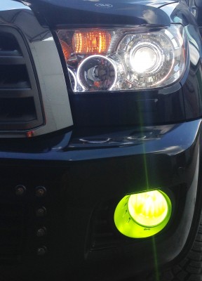

Сообщение serg » 16 июн 2013 23:13
Вкл ближний - дхо гаснут

Сообщение serg » 16 июн 2013 23:14
вкл противотуманки
